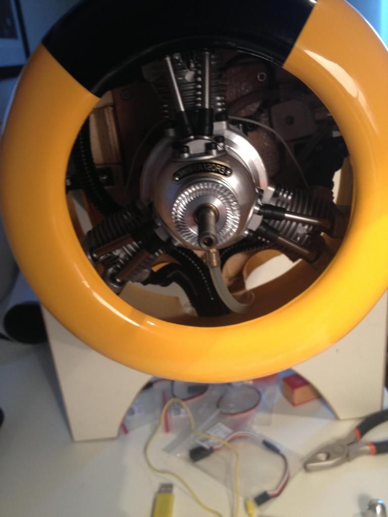

Inläggav VictorBjörkman » tor 30 jul 2015, 15:02
Har moddat maskinen lite under senaste tiden. Bland annat fixat bättre kylning över motorn genom att täppa till utrymmena mellan cylindrarna så att luften tvingas gå över cylindrarna, ett kylgaller på ovansidan och en "klack" på undersidan av kåpan som bildar över eller undertryck eller vad det nu blir som drar ut luften bättre!
Propeller&spinner har blivit målade och idag har jag byggt in två landningsljus!

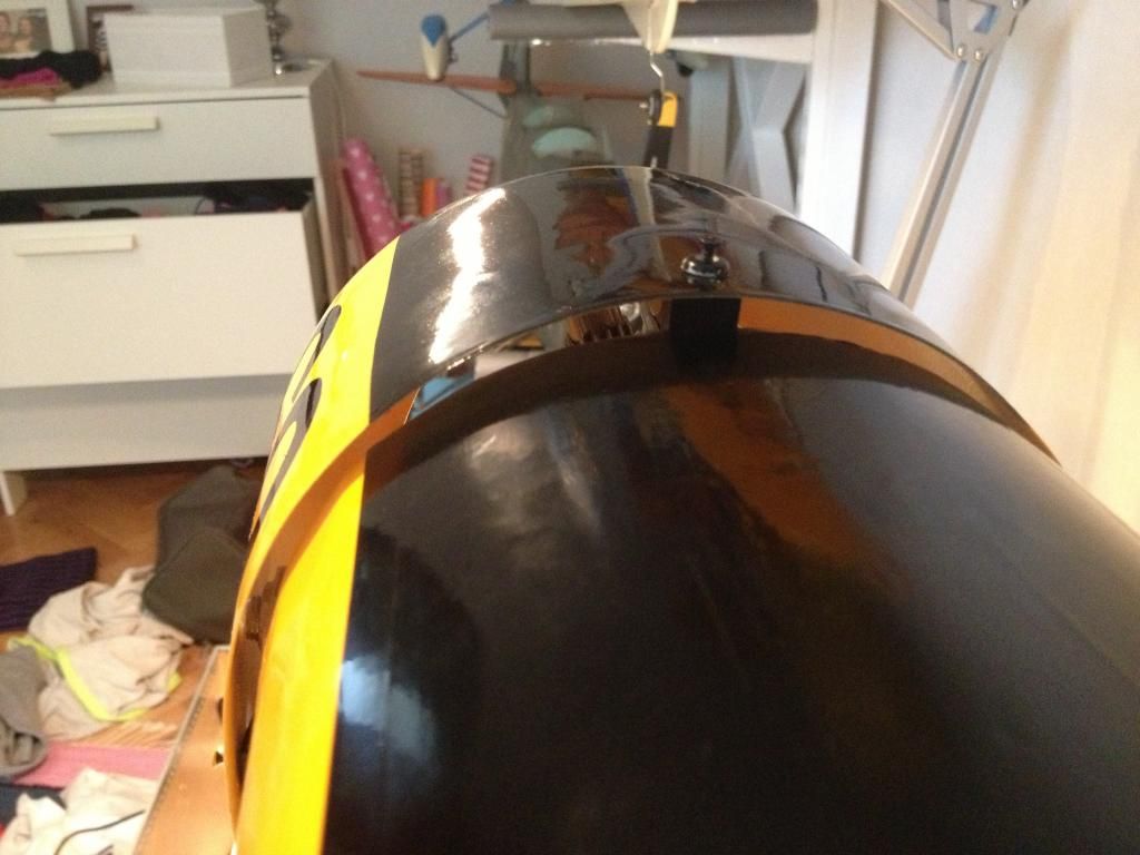

Re: TWM AT-6 Texan
Inläggav VictorBjörkman » sön 03 aug 2014, 22:37
Tack för inputen gubbar, jag kör på och hoppas att det fungerar :) får väl utvärdera efter flygning helt enkelt!

Re: TWM AT-6 Texan
Inläggav Linkan » sön 03 aug 2014, 21:46
Jag håller med Johan, det borde inte vara något problem.

Re: TWM AT-6 Texan
Inläggav Johan J » sön 03 aug 2014, 18:14
Tror inte det där är någon fara! Det känns som du får tillräckligt med luftflöde genom kåpan.
Annars tror jag typ det finns en tumregel som säger att utblåset ska vara större än inblåset för bra flöde, men du har ju en ganska luftig installation överlag :-)
Det ser ju ut på samma sätt i min GeeBee, med lite utsläpp runt kåpan, och det verkar fungera fint!

Re: TWM AT-6 Texan
Inläggav VictorBjörkman » sön 03 aug 2014, 17:16
Nu behöver jag lite kloka ord och bra råd från några kunniga!
Jag är lite fundersam över kylningen, motorn kändes väldigt varm när jag körde den på backen igår med kåpa på. Blir väl antagligen en annan sak när man får lite fartvind över motorn iofs. Man kanske kan lägga några "tårtbitar" mellan cylindrarna så att luften koncentreras över dem pch vevhuset?
Men säg gärna vad ni tror.
Här kommer två (om än ganska dåliga) bilder på utsläppen runt kåpan.
Två stycken hål undertill där det var tänkt att ljuddämpare skulle gå ut på någon sida.
